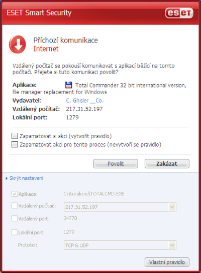

  • 1) Existuje možnost nastavení, kdy mě nebude daný personální firewall otravovat s dotazy při zahájení komunikace, případně při nějaké jiné časté činnosti?
    V praxi totiž může jediné špatné rozhodnutí uživatele znamenat znehodnocení činnosti I toho nejlepšího personálního firewallu (chybné povolení příchozí komunikace – bezpečnostní díra do PC, chybné zakázání legitimní komunikace – aplikace přestanou správně fungovat…).

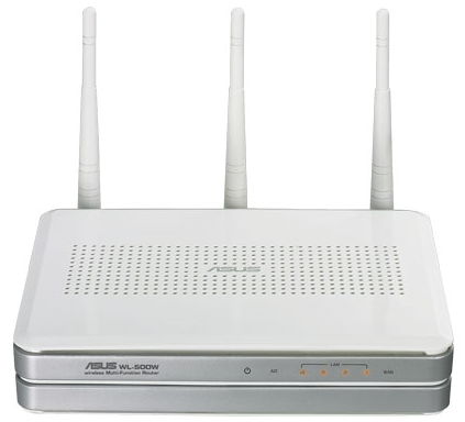

V případě neveřejné IP adresy je situace odlišná. PC s neveřejnou IP adresou je schováno za zařízením, které provádí tzv. NAT (překlad síťových adres). I když všechna zařízení v Internetu musí mít veřejnou IP adresu, NAT dokáže zajistit to, že např. za jednu veřejnou IP adresu schová několik dalších PC již s neveřejnou IP adresou a přesto jim zařídit dostupnost internetu. To vše s minimálním dopadem na komfort surfování takových uživatelů (často nepoznáme vůbec žádný rozdíl). Pokud bych to měl přirovnat k něčemu z denního života, napadá mě panelák. Panelák má jedinou veřejnou adresu, např. Okružní 6132 (=veřejná IP adresa v počítačovém světě), přesto se v něm nachází řada bytů (=počítače s neveřejnou IP adresou), jejichž obyvatelé vycházejí/vcházejí z/do paneláku jedinými hlavními dveřmi (=NAT).
Zařízení s funkcí NAT může vypadat například takto. Tenhle model umožňuje schovat za NAT další počítače / notebooky jak připojené drátem, tak i přes WiFi (bezdrátově).
Počítače schované za NAT zařízením tak na Internet přistupují prostřednictvím veřejné IP adresu NAT zařízení. Případný útočník pak z internetu vidí pouze poslední veřejnou IP adresu na cestě, kterou je NAT zařízení. To, že se za „NATem“ nachází dalších 200 PC již jednoduše nezjistí a ani není schopen takové počítače přímo kontaktovat (leda nejprve prolomit NAT zařízení). Opět analogicky k paneláku: Z venku uvidí zloděj pouze vstupní dveře (=NAT), z čehož není schopen usoudit, kolik bytů se za nimi skrývá. Leda že by dveře prolomil* 🙂
Fyzicky se pak NAT zařízení nachází někde u poskytovatele internetového připojení, případně přímo v domácnosti uživatele. Většinou v podobě černé nebo bílé krabičky, kterou lze často zakoupit pod pojmem router za několik stokorun (až do několika tisíců). Není ale krabička jako krabička 🙂 Viz . další odstavec.
V praxi se to trochu komplikuje tím, že např. od UPC/Chello získáte standardně taktéž černou krabičku (tedy alespoň já dostal černou), ale to je pouze modem a ten často NAT nezvládá. PC tak ve výsledku získává opět veřejnou IP adresu. Jiné to může být v případě ADSL připojení. Pokud je PC propojeno s modemem pomocí USB kabelu, většinou získává veřejnou IP adresu. Pokud je PC připojeno přes ethernetový kabel (konektor RJ45 je podobný tomu, který je zapojen do klasického telefonu, jen je širší), je zde vysoká pravděpodobnost, že ADSL modem zajišťuje též NAT a že PC má již neveřejnou IP adresu. Bez ohledu na typ připojení je pak téměř jisté, že neveřejné IP adresy jsou přidělovány v momentě, kdy je k internetu v domácnosti připojeno současně několik PC, notebooků apod.
